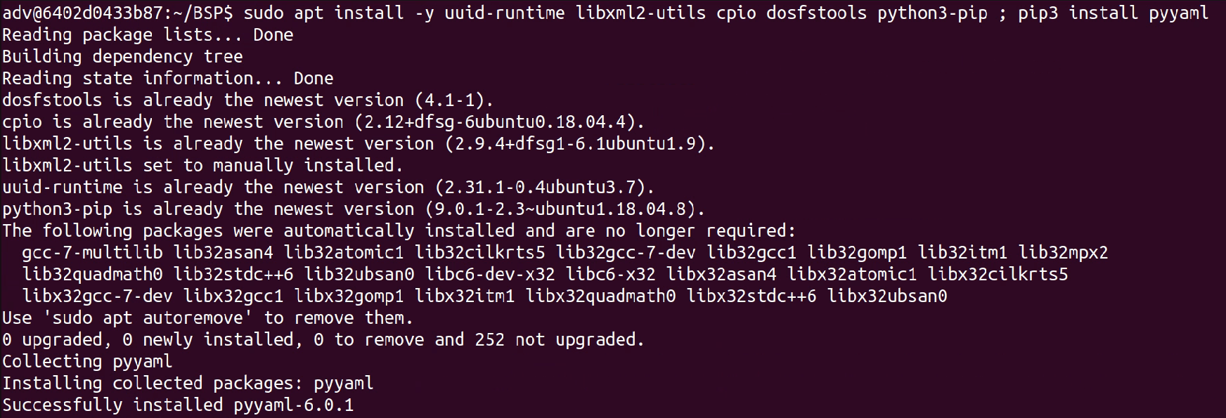

步驟 3:在容器中安裝依賴項
為了編譯 OTA 套件,容器必須通過 apt 命令安裝一些依賴項。
sudo apt update
sudo apt install -y uuid-runtime libxml2-utils cpio dosfstools python3-pip
pip3 install pyyaml

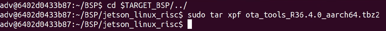

步驟 5:設置 OTA 工具
將 OTA 工具放入 $TARGET_BSP/../,即 /home/adv/BSP/jetson_linux_risc/,並解壓縮 OTA 工具。
cd $TARGET_BSP/../
sudo tar xpf ota_tools_R36.4.0_aarch64.tbz2

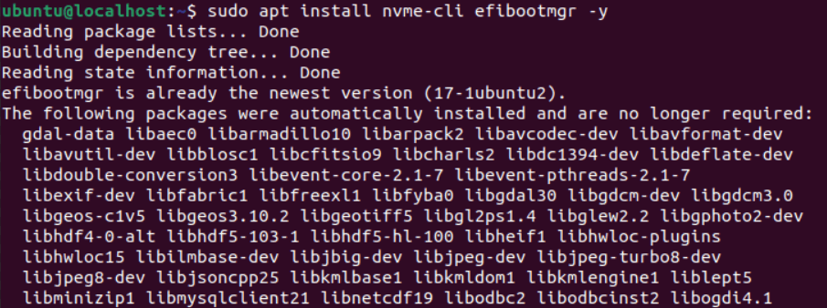

安裝依賴項
為了進行 OTA 更新,AFE-R750 必須通過 apt 命令安裝兩個依賴項。
sudo apt update
sudo apt install -y efibootmgr nvme-cli

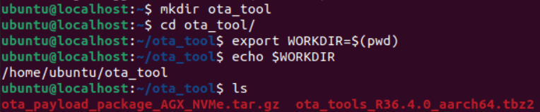

設置 WORKDIR
建立 ota_tool 資料夾並將 OTA 工具和 OTA 映像放入其中。 將 ota_tool 的絕對路徑設置為 WORKDIR。
mkdir -p /home/ubuntu/ota_tool
export WORKDIR=/home/ubuntu/ota_tool

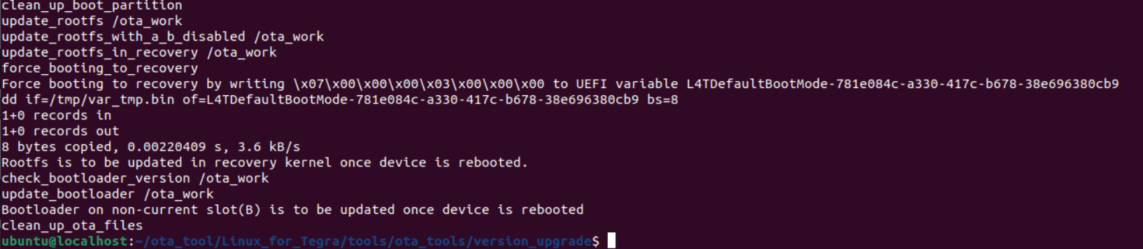

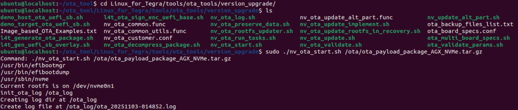

步驟 8:觸發 OTA 更新
從 WORKDIR 進入 OTA 觸發腳本資料夾並觸發 OTA 更新。
cd Linux_for_Tegra/tools/ota_tools/version_upgrade
sudo ./nv_ota_start.sh /ota/<your_ota_package.tar.gz>
步驟 9:完成更新
觸發完成後,重新啟動系統。
sudo reboot
注意:重新啟動後,設備顯示黑屏約 30 分鐘。不要關閉電源。
